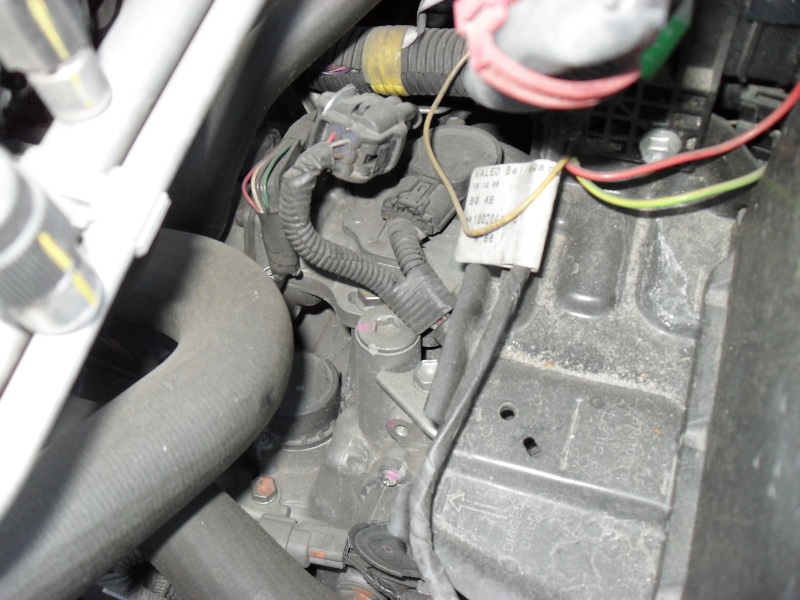

Message par 206 rgt le Mar 21 Fév 2012 - 20:31
salut dsl du retard mon pc et RIP
voisi la photo du boitier. avec le new pc
