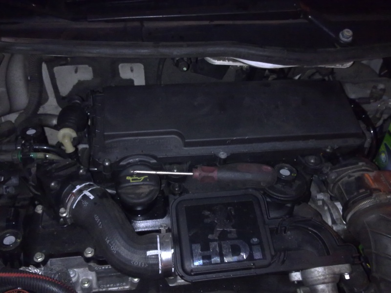

Bon, j'ai pu jeté un coups d'oeil dessus. Première chose, j'ouvre le capot :
Il y a comme un truc qui n'a rien à faire ici, non ?? Laughing Il manque aussi le cache batterie, c'est peut-être normal sur une 206 bas de gamme d'origine société ? J'avais pas fait attention avant...
Et sinon je fais le tour rapide : une veilleuse et un feu de croisement cramés... Enfin bref, c'est vraiment des branques ce garage !

sans ca oui le tournevis ca fait pas bien pro... et tant mieu pour toi tu as pas de doseur d'air, une source de fuite en moins ^^

ta veilleuse à peut être grillé hors du garage, pendant que ton père la roulait, le tournevis ça arrive à tout le monde, ne critiquez pas les professionnels sans réelle raisons.

Mouai enfin bon :
- tournevis posé sur le moteur
- 2 ampoules grillés
- manque le cache batterie
- j'ai aussi remarqué qu'il manque un des couvercles de phare
- mon père est persuadé qu'il restait la moitié du plein avant d'aller au garage, et il l'a récupéré à la limite de la réserve
- sur toutes les factures de ce garage il ne marque jamais le kilométrage de la voiture
Pas très sérieux tout ça, donc pour moi c'est une belle équipe de branques. C'est dommage car le patron est un pote à mon frère, et ils sont juste à proximité de chez mes parents...
Et dire que j'ai faillit leur confier la BM une fois affraid
