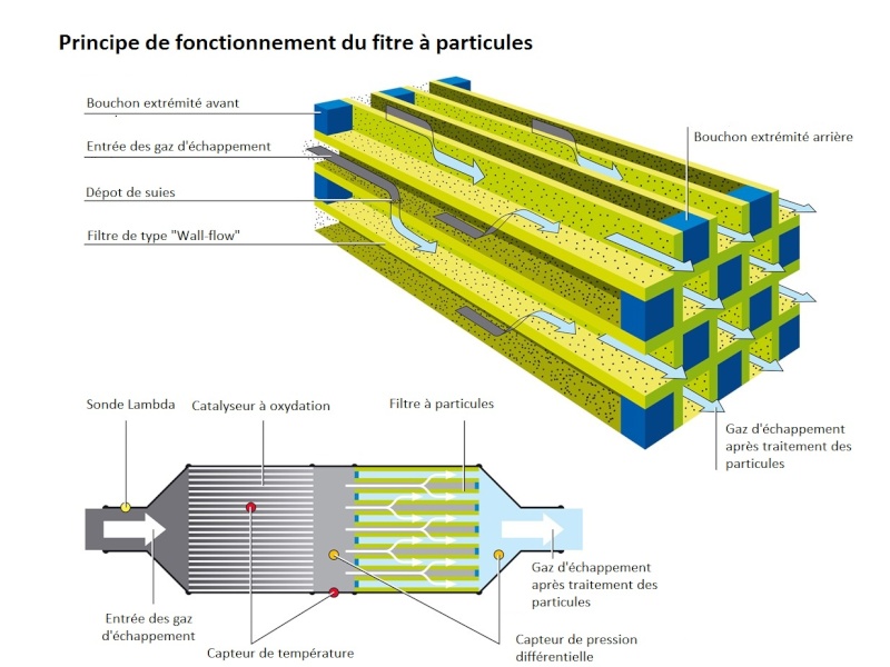

Fonctionnement d’un FAP moderne, à régénération active :
- Les gaz d’échappements passent au travers d’un filtre en nid d’abeille, ce
qui emprisonne les particules.
- Sous forte charge, une partie de ces particules est brulée.
- Plus le filtre se remplit, plus la pression monte en amont dans l’échappement.
Un capteur (différentiel ou absolu) surveille cette pression.
- Quand le calculateur estime qu’il est temps de régénérer, la température est
fortement augmentée pour bruler toutes les particules stockées.

Le filtre en lui-même est en Céramique (un
métal non-précieux, contrairement aux FAP sans additif, voir ci-après). Les 1ères générations étaient en nid d’abeille
classique, et devaient être maintenues tous les 80.000km. Depuis 2003 le nid d’abeille
a une forme spéciale, qui permet aujourd’hui d’atteindre les 250.000km.
