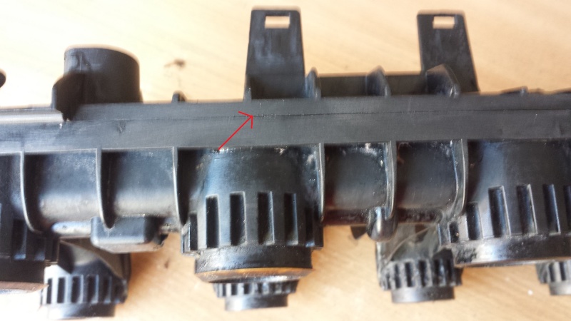

Bon ben voila!!! J'ai passé l’après midi d'hier pour démonter le répartiteur d'air !!!! Il y en a des choses a enlever!!!!
Il était dans un état!!!!!!  incroyable!!! une couche de graisse bien noire !! mais quand je dis bien noir......( 2 a 3 mm d'épaisseur que j'ai enlevé avec le bout d'un tournevis) L'air sortait bien de la soudure en plastique!!!
(Pour un truc à 240€ ça ne devrait pas arriver c'est de la m...e!!!)
Donc du coup j'ai acheté du mastic renforcé a la fibre de verre , j'avais moi même du tissus de verre et de la resine!!! Donc je peux vous dire qu'il y en avait des couches!!! Ça me paraissait très étanche ! Et pourtant.... aprés remontage (pas si long que ça ! j'appréhendais  ) Donc je démarre la voiture et malgré avoir pompé sur la petite pompe ça ne démarrai pas No  en insistant ouf c'était bon !!! Essai routier et là!!! Nickel !! la pêche et tout!!! Mais 5 minutes Mon pansement n'a pas tenu !!!
Donc je viens d'en commander un neuf (240€)  Mais bon les cotés positifs: Je sais d'ou vient la panne , je sais comment changer tout seul cette m...e!!

Voici la bête!! En rouge la ou l'air sort
La réparation!!! Comme vous pouvez voir j'ai mis la dose!!! Pour l'estetisme on repassera (Ne vous moquez pas)
Et voici le chantier!!!
