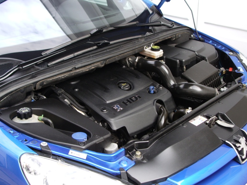

Re: la vanne egr
Message par Invité le Mar 18 Nov 2008 - 22:30
attent Kity, tu dois avoir le même moteur que le miens:
Jze souhaite que cela vous servirat Smile
J'ai mis celle que j'avais mais je ne sais pas ou se situe la vanne EGR Rolling Eyes
Re: la vanne egr
Message par Invité le Mar 18 Nov 2008 - 22:43
Tu lave ton moteur ? j'ai le même avec le tuyau en moins ... (celui à gauche de la batterie Smile)
Re: la vanne egr
Message par kity54 le Mar 18 Nov 2008 - 22:50
purée il est nickel ton moteur Fred carton le mien même avec du soin je n'arrive pas à le récupérer Rolling Eyes en tout cas merci beaucoup pour la photo parce que ça m'était complètement sorti de la tête c'est gentil à toi Wink Wink mon moteur c'est le 2l 110cv HDi et je crois qu'effectivement nous avons le même Very Happy
