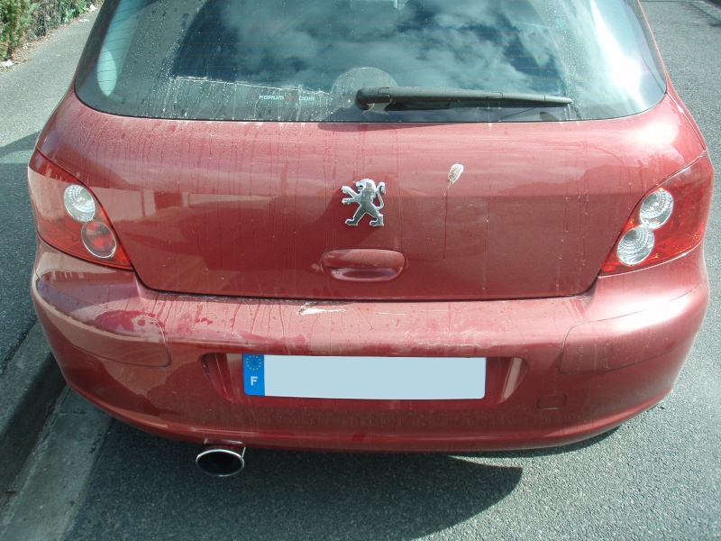

Message par frenchboy94 le Sam 9 Mai 2009 - 16:10
Avant:
Pendant:
Apres:
Apres + 5min:
Il n'y a eu que le prelavage + rincage
pas de lavage au gant!!

Re: Foam Lance fait maison
Message par gysmo07300 le Sam 9 Mai 2009 - 17:40
Tu obtiens ce résultat juste avec ta foam lance ??? Shocked
Lorsque je rince juste ma 307, un fois sèche, c'est presque pire qu'avant.
Je crois bien que je vais tenter ton montage si le résultat est si bien.
Nombre de messages: 2505
Localisation: Drôme / Ardèche
Auto(s) actuelle(s): 307 2.0 Hdi 110cv - Trafic 2.0 dci 115cv
Voir le profil de l'utilisateur http://www.gysmo07300.skyblog.com
Message par frenchboy94 le Sam 9 Mai 2009 - 18:49
gysmo07300 a écrit:Tu obtiens ce résultat juste avec ta foam lance ??? Shocked
Oui, juste avec un prelavage j'obtiens ce
resultat, d'ou son interet, comme ça quand tu attaques le lavage au
gant, le risque de faire des micro rayures est moindre
là j'avais
fais un melange de shamppoing auto ABEL AUTO et du liquide vaisselle
(tres peu, mais pour qu'il y est un peu lpus de mousse)
