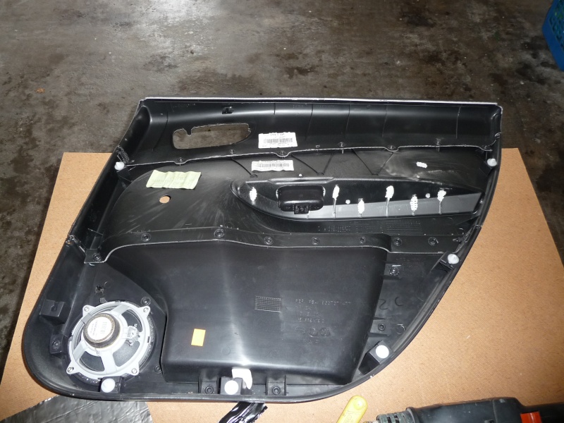

Message par ptitluludu22 le Lun 18 Juil 2011 - 20:01
Sur demande de Syltom ^^ je n'ai malheureusement pas de photo du détail du démontage etc ... je le ferai si je le fait sur ma T6
