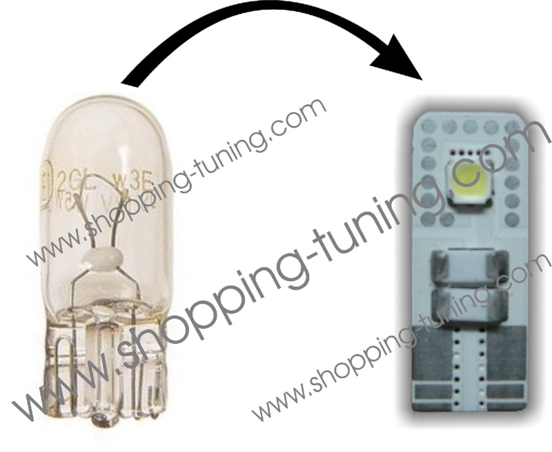

j'ai eu le même souci quand j ai commandé toutes mes leds avec mon kit xénon, j en avait 3 différentes, 2 possédais les résistances incorporés qui était prévu pour les veilleuses avant pour avoir un message d'erreur.
au début j ai mis les basiques dans le plafonnier, ce qui avait eu le désagrement pour qu'elles restent légèrement allumer pendant que je roulais et après avoir fermé la voiture, j ai donc remplacer le tout par les fameuses leds a résistance.
les fameuses leds qu'il faudrait sont celle ci.
